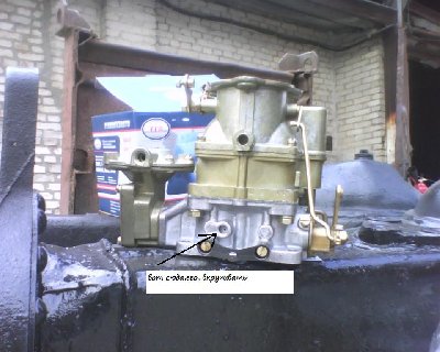

В одной книге написано, что вакуумник увеличивает УОЗ в зоне частичных нагрузок и подключается к карбу немного выше дроссельной заслонки. Так сделано на Жигулях и прочих машинах. При открытии дросселя УОЗ увеличивается. Это обычная схема включения вакуумника.
Но в карбе К-88АТ нет соответствующей дырки, чтоб так его подключить.
В другой книге написано нечто оригинальное. Что он подключается ниже дроссельной заслонки, к впускному коллектору фактически.
И работает наоборот - уменьшает опережение по мере открытия дроссельных заслонок.
Так его можно подключить, в карбе есть заглушка, куда можно вкрутить штуцер.
И я так сделал, в порядке эксперимента. Грузовик перестал ехать.
Другие авто с таким алгоритмом работы вакуумника мне неизвестны, подозреваю, что что-то тут не так, не хватает информации.

Приветствую! щас покажу Вам дырку....карбюратурную
- вот она родимая
